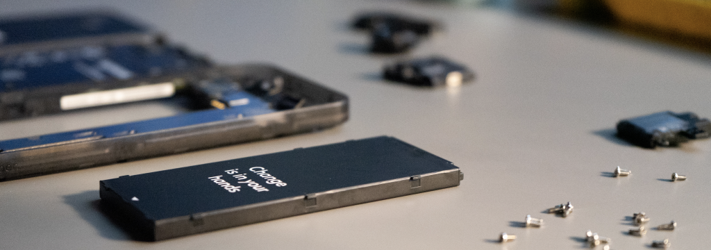

Wie ersetzt du das Display deines Telefons?
Das Display des Fairphone 4 lässt sich ganz einfach austauschen. Alles, was du brauchst, ist ein PH00 Schraubenzieher. Schalte dein Telefon zunächst aus, öffne die Rückseite und entferne den Akku. Schraube dann die Schrauben mit dem Schraubenzieher heraus. Als Nächstes löst du den Bildschirm mit einer Bankkarte oder einem Plektron ab und trennst das BtB-Kabel vom Gerät. Jetzt kannst du den neuen Bildschirm mit dem BtB-Kabel verbinden und in das Telefon einsetzen. Dann müssen nur noch die acht Schrauben festgedreht werden, der Akku eingesetzt werden, und die Rückseite wieder angebracht werden.
