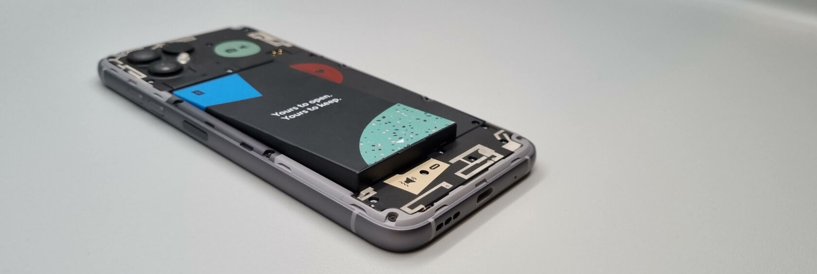

Wie du deine Handyakku ersetzt
Der Akku des Fairphone 4 ist sehr einfach zu wechseln. Du brauchst noch nicht einmal einen Schraubenzieher, denn alles geht per Hand. Schalte dein Telefon zunächst aus, damit du die Rückseite abnehmen kannst. Dann kannst du den Akku einfach mit deinen Fingern herausnehmen. Der neue Akku lässt sich genauso einfach in das dafür vorgesehene Fach einsetzen. Zum Schluss setzt du die Rückseite wieder auf. Et voilà, das Telefon funktioniert wieder wie neu.
